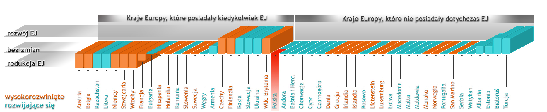

Ponieważ przy niniejszym opracowaniu wzięcie pod uwagę jedynie ostrych kryteriów „czy dany kraj ropoczął budowę czy też zamknął elektrownie jądrowe”, skutkowałoby tym, że większość krajów miała by status „bez zmian”, przy kategoryzacji braliśmy pod uwagę fakty zamieszczone w tabeli w rubryce „Uwagi”. Kraje zostały podzielone na „wysokorozwinięte” oraz „rozwijające się” według wskaznika HDI (Human Development index) z granicą odcięcia na poziomie 0,85.
Trendy EJ w Europie
Komentarze i uwagi do opracowania proszę zamieszczać tu.
Wnioski:
Wśród Państw europejskich, które nie miały nigdy EJ:
  • 24/27 nadal nie buduje, wśród nich 2 (Albania i Estonia) są na etapie realnego planowania a 2 (Łotwa i Serbia) planowały ale chwilowo nic z tych planów nie wychodzi
  • jedynie Białoruś i Turcja (na razie na etapie umów) budują na swoim terytorium EJ
  • (brakujące państwo w tej wyliczance, to Polska)
Wśród 23 Państw europejskich, które kiedykolwiek miały już energetykę jądrową
  • 8 (w tym 6 krajów wysokorozwiniętych) rezygnuje z niej w całości lub części,
  • 7 chwilowo nie podejmuje żadnych zmian (4 wysokorozwinięte) a
  • 7 rozwija (wśród nich 3 to kraje wysokorozwinięte – Wielka Brytania i Finlandia i Czechy) oraz dwa kraje, w których budowa trwa od ponad ćwierć wieku [1985 r.] (Słowenia i Ukraina)

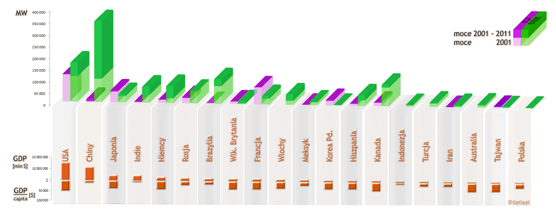

Do analizy zostało wzięte 20 największych gospodarek świata (PKB według parytetu siły nabywczej, dane Międzynarodowego Funduszu Walutowego za rok 2011). Dla porównania tym razem odnieśliśmy się tylko do faktów porównując moce dostępne 10 lat temu oraz ich przyrost w ostatniej dekadzie dla każdego z tych krajów.
Dane dla mocy zainstalowanych energetyki jądrowej jest opracowaniem własnym na podstawie bazy Międzynarodowej Agencji Energii Atomowej a dla OZE  na podstawie danych kanadyjskiej firmy Energici Holdings Inc.

Z analizy wynika, że większość gospodarek inwestowała w energetykę jądrową w zeszłym wieku. Obecnie świat obniża udział energetyki jądrowej w mixie mocy. Państwa zachodnie porzucają tą ścieżkę rozwoju energetycznego a liczące się place budowy skurczyły się i przeniosły d0 Chin, Indii, Korei Pd. i Rosji. Wszystkie natomiast kraje największych gospodarek świata (za wyjątkiem Korei Pd) mocno rozwijają energetykę odnawialną.
Analiza 20 największych gospodarek świata EJ/OZE
Spośród 20 największych gospodarek świata:
  1. Prawie wszystkie miały energetykę jądrową za wyjątkiem Australii, Indonezji, Turcji [rozpoczęła budowę] i Polski
  2. W ostatnim dziesięcioleciu
    1. przyrost mocy zainstalowanej w energetyce jądrowej wyniósł 25GW (o 8,5%) (przyrost zanotowano tylko w: Chiny, Indie, Pd. Korea, Iran, Rosja, Japonia)
    2. przyrost mocy OZE 480 GW (o 90,1%) (zanotowano go we wszystkich krajach)

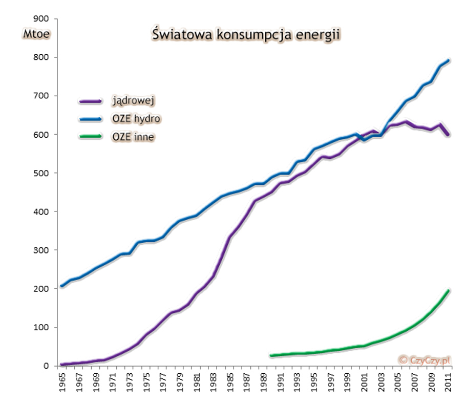

4. W ostatnich latach ilość wyprodukowanej energii z EJ systematycznie spada, energii wyprodukowanej w OZE zdecydowanie rośnie.

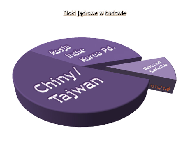

5. Na początku 2013 r. (styczeń) w budowie jest 68 nowych reaktorów, a tak na prawdę 59 (po odliczeniu 3 japońskich oraz 6 będących w budowie ponad 15 lat) z czego 53 w Chinach/Tajwanie, Rosji, Indiach i Korei Pd.
